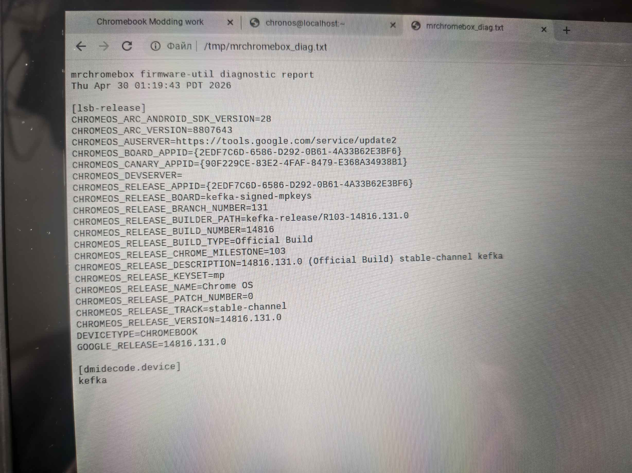

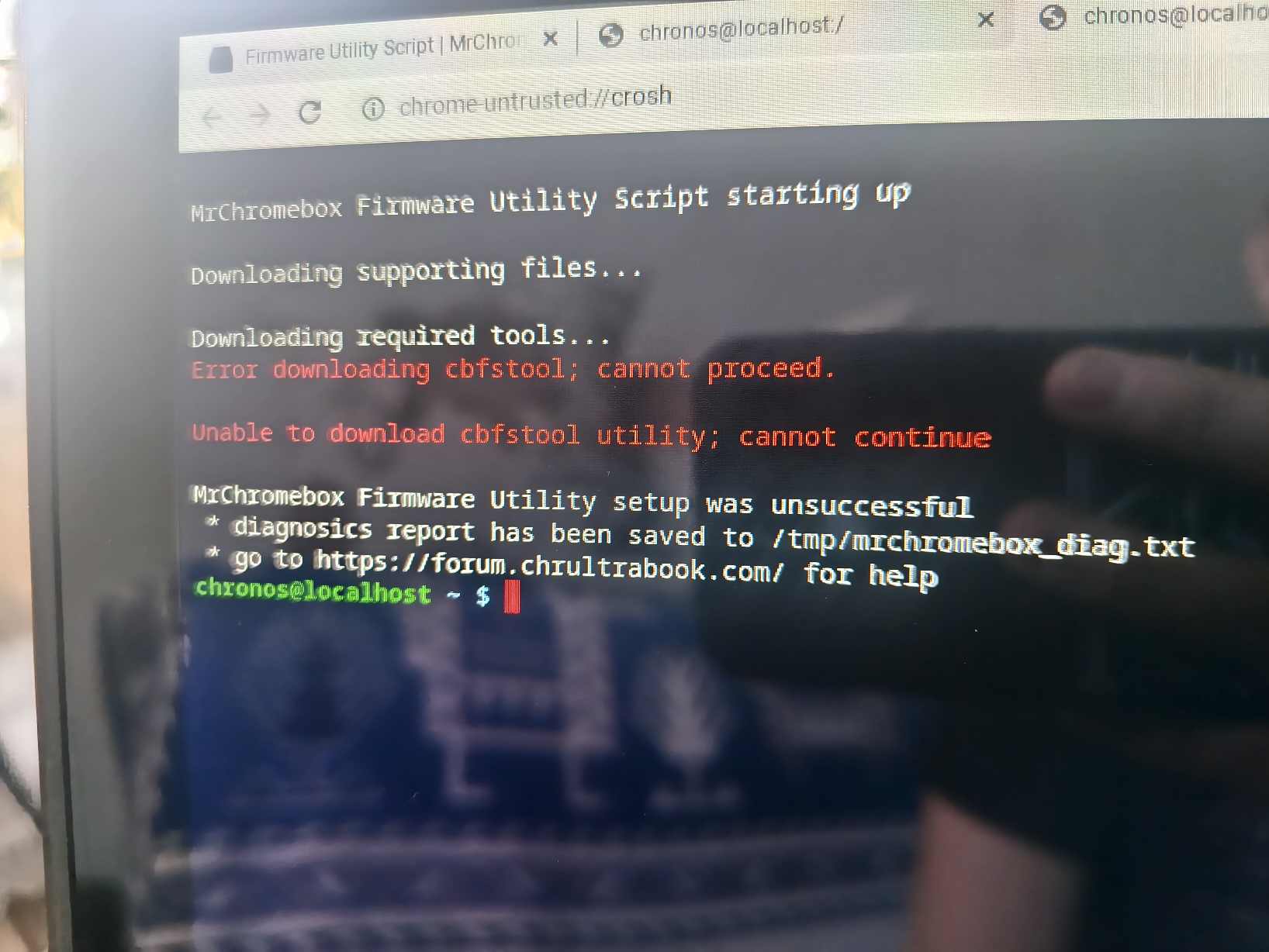

Всем привет. Имеется chromobook dell 3189 kefka, хочу windows, скрипт не выполняется, ошибка cbfstool, как быть?
Есть ch341, есть ли файл прошивки прошью микросхему биоса программатором. Пишу вам из России, надеюсь на помощь. Спасибо!
try doing a USB recovery and retry
Сделал usb накопитель восстановление с windows через браузер chrome. Сделал восстановление на chromobook, но ничего не помогло, ошибка не изменилась, есть еще какие то варианты?

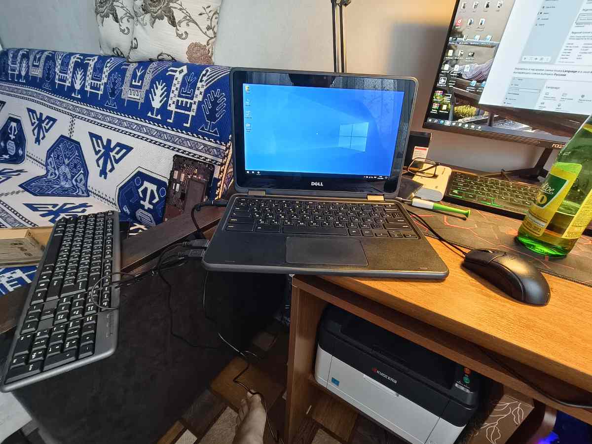

всем спасибо ща помощь! Получилось! Вся проблема была в точке доступа интернета, раздал через компьютер wifi адаптер с vpn, и потихоньку потихоньку повторить повторить все загрузилост и прошло отлично, windows 10 tiny встал, машина получила вторую жизнь!
Теперь новая проблема, не работает клавиатура, пробовал разные драйвера, и удалял драйвер клавиатуры и по новой, в биосе работает в windows нет.
Что можно сделать?
Разобрался, сделал перезагрузку с зажатием кнопки Обновить и клавиатура заработала! Большое спасибо за скрипт и драйвера для таких машин!!!
